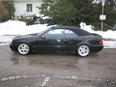

Ich habe im Internet einen clk mit 8,5 x 17 u. 10 x 17 und H&R Federn gesichtet so ungefähr soll meiner von der tiefe auch werden....und mein alter Wagen zum Beweis das das mit dem Reifen auf ner 9 j Felge klappt ;)(Anhang)

Hallo, das mit den Felgen hat sich erledigt habe jetzt 8,5 u. 10 x 18 bestellt mit 225/40 und 245/35 dann habe ich keine Probleme mit der Tachoabweichung. Andretti danke für deine Tip´s! :top:
