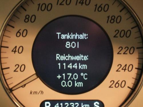

Geschrieben von mercedes320 am 14.06.2012, 23:41 Uhr:
Also, das alles geht Definitiv mit der normalen Star Diagnose.....
-Restlieter Anzeige
-Datum (Baujahr abhängig)
-Zweite Nebelleuchte
-Xenon Kurvenlicht (vorausgesetzt elektrischer motor am Scheinwerfer)
-Quittieren beim abschließen und Öffnen (nur mit EWS oder wie das heist...)
-Airmatic lässt sich Tieferlegen um paar cm....
-Schiebedach Memoryfunktion
-Automatische Umluft einschaltung bei einer Geschwindigkeit unter 40 km/h
Bei Sitzmemory gehn die Spiegel in Park position.
-gepiepse Deaktivieren bei nicht angelegtem Gurt
und noch vieles mehr......
Geschrieben von Brovning am 15.06.2012, 07:01 Uhr:
hast du das bereits machen lassen?
Geschrieben von mercedes320 am 15.06.2012, 09:03 Uhr:
na Klaro, ware ja schade wenn ich so ein auto fahre und die Zusatzfunktionen nicht nutzen könnte.........
