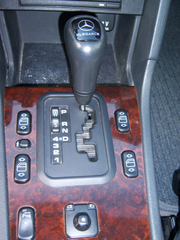

Ich hoffe, ich habe hier die richtige Seite für meine Frage erwischt.
Hab nach ein paar Kosmetiktipps hier im Board einige Teile bei MB bestellt und heute abgeholt. Der Pedalsatz in Racing-Optik passt bei meinem W202 super.
Bei den Umbauanleitungen hier im Forum habe ich beim W202 Den Schaltkulissenrahmen vom SLK als Umbauteil für die Automatik-Version gefunden. Teielenummer aufgeschrieben und ab zum Sternenhändler.
Das Teil wollte ich heute anbauen, die Platte unter dem Schaltknauf sieht durchgehend aus. An dem Austauschteil vom SLK sind Führungschienen zum einrasten dran. Wie bekomme ich das Teil denn nun angebaut, es gefällt mir doch so.
Hat schon jemand das gleiche Problem gehabt und kann mich auf die richtige Spur schicken ? Vielleicht hab ich ja auch einen Denkfehler gehabt. :grübel:

Hast Du denn den richtigen? Es gab den für Vormopf und kleine Mopf und den für die große Mopf:

Den Rahmen der in der Umbauanleitung stand. Netto 13,15€
Art.Nr. A170 267 02 88 für 4Gang Automatik.
Geschrieben von spookie am 11.05.2012, 08:18 Uhr:
Schätze dann haben wir hier das Problem gefunden: Du hast doch eine 5 Gang Automatik oder? Scroll mal in dem Link weiter runter, das müsste dann doch Dein Wählhebel bzw. die Schaltkulisse sein oder?
http://www.mb-treff.de/anleitungen/w202/schaltkulissenrahmen-automatik/index.php
Kenne nun nicht die Unterschiede, ob die Nasen dort anders sind oder Form/Größe.
Geschrieben von Supermax am 13.05.2012, 00:00 Uhr:
ja Spookie, hab mal in meinen Papieren vom Fahrzeig gestöbert. Es ist ein 5 Gang-Automatik. Meinst Du die Schaltkulisse passt? Die hat doch auch solche Wiederhaken. Ich wüsste nicht wie ich das Teil raufbekomme. Es sieht wie ein Teil aus. Ich setze mal ein Bild rein.
Geschrieben von Supermax am 13.05.2012, 00:04 Uhr:
so,noch ein Versuch mit dem Bild....
mercedes_benz_052_[800x600].jpg - 105.0 KBs - Count: 504 mercedes_benz_052_[800x600].jpg - 105.0 KBs
https://www.mb-treff.de/forum/useraction.php?action=get_upload&id=968
Geschrieben von spookie am 13.05.2012, 09:28 Uhr:
Das muss abnehmbar sein, sonst könnte man die Holzblende nicht wechseln. Hast Du die ganze Blende mal mit einem Ruck nach oben gezogen und von unten geschaut? Dann müsste man es einfacher rausdrücken können und austauschen. Den richtigen Rahmen hast Du ja, sieht man nun.
Geschrieben von Supermax am 13.05.2012, 11:03 Uhr:
Okay Spookie, werde mich demnächst daran setzen. Es wird schon gehen, und wenn Du jetzt sagst ich habe den richtigen Rahmen dann wird das schon. Ich setze Dich in Kenntnis wenn es fertig ist.
Muß mich jetzt leider um den Zweitwagen kümmern. Habe gestern das Liquid Glass Sortiment bekommen und nun muß der kleine Lupo hinhalten bevor es an den Benz geht. Sozusagen ist er ein Versuchstier, Lupo = lateinisch"Wolf"=Tier ;)
Geschrieben von Supermax am 13.05.2012, 19:45 Uhr:
Spookie, passt und ist schon an seinem Platz der edle Chromrahmen. Wie immer haben mir die Forum-Tipps geholfen. Super...Danke.
Nächste Fragen folgen..... :anbet:
