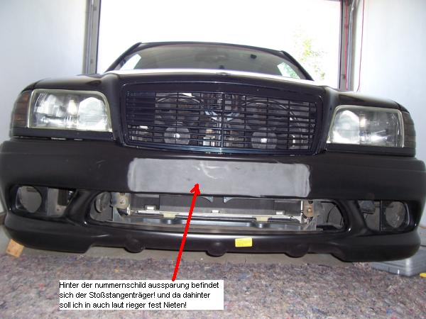

@ alle die erfahrung mit dieser stoßstange haben :hilfe:
Mich würde interessieren ob ihr die stoßstange genau so montiert habt wie es im Gutachten steht? weil wenn man das so macht kann man sie ja nie wieder herunterbauen!
Denn man soll laut Rieger den Stoßstangenträger an den oberen beiden orginal stoßstangen aufnahmen festschrauben und unten am quertrager fest nieten, und anschließend die stoßstange auf den träger kleben!
klingt für mich unlogisch! den ich weiß ja nicht mal ob der träger auf der stoßstange aufliegt und somit eine gescheite verbindung entstehen kann! und falls ich die stoßstange wieder einmal wegbauen muss, komme ich zu den Nieten nicht mehr hin, weil sie durch die Stoßstange abgedeckt werden! :grübel:

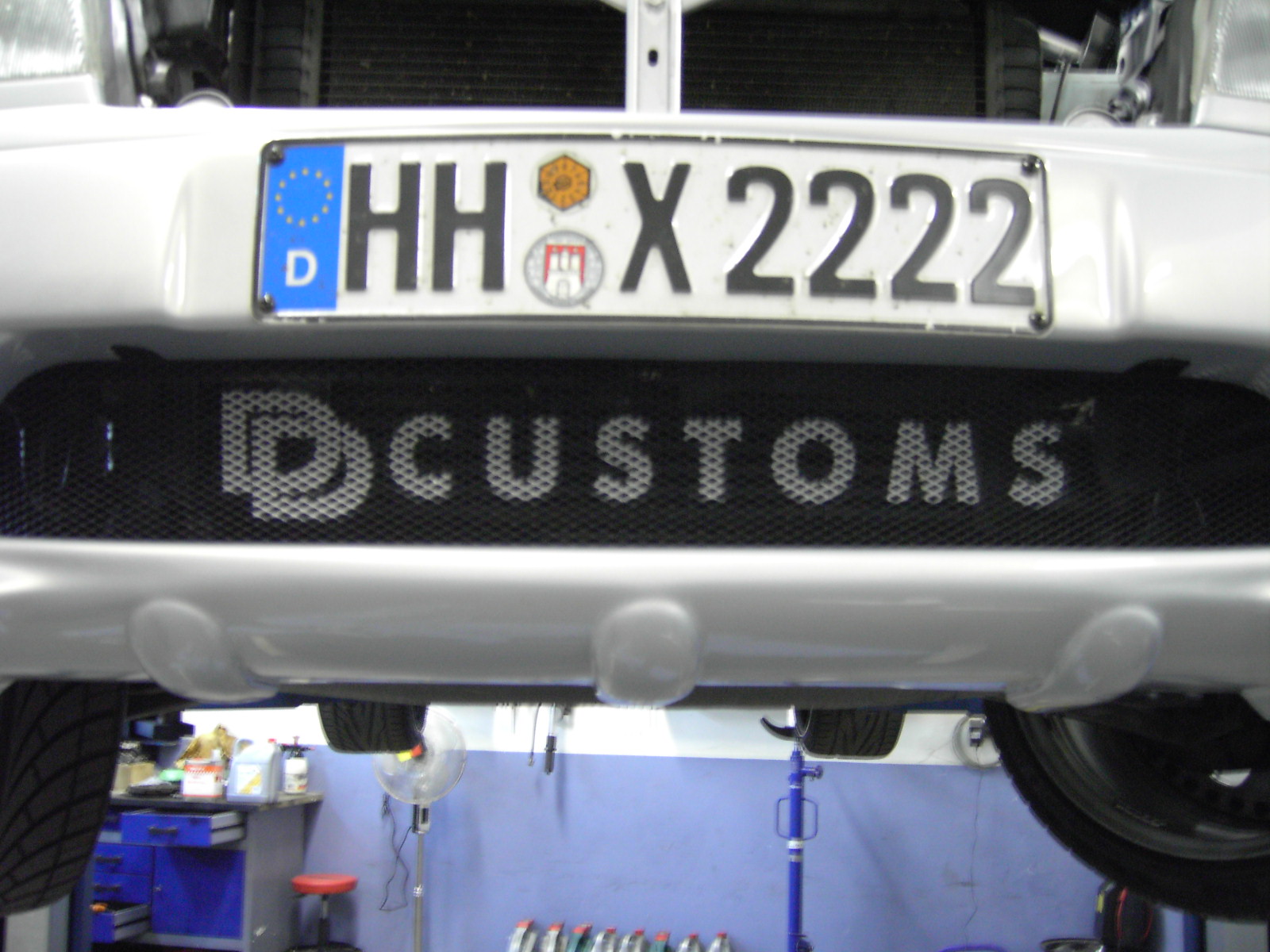

Geschrieben von HH-cris am 20.09.2006, 19:47 Uhr:
hallo manuel!!
habe die sie bei mir schon angebaut geht ganz einfach!!!! :top:
du schraubst die halterung oben an die orgienal halter fest und unten schraubst du je 1 schraube links und rechts in denn treger,danach hälst du die stossstange rann und schaust von unten wo sie sitzen und dort segst du ein stück raus!!!dann kommst du immer an die schrauben ran!!!! :top: :top:und das was du weggesägt hast sieht mann nicht!!!! :D
blos nicht fest nieten!!!!! sonst echt scheisse!!!!! :wand:
und danach klebst du die stossstange mit scheiben kleber dran fest!!!!ist besser als karosseriekleber!!!! :D :motz:

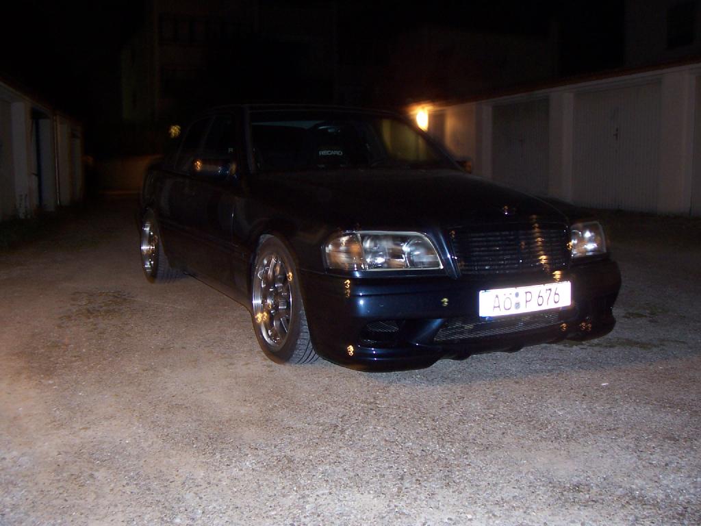

Geschrieben von Manuel am 17.10.2006, 20:29 Uhr:
so endlich geschaft!
morgen muss nur noch der TÜV seinen Segen dazu geben, dann passt alles! :D
Bild ist nicht gut, da es schon dunkel wahr als ich fertig geworden bin! aber bessere folgen! :D
