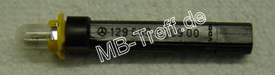

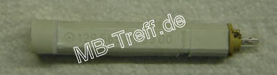

Ich hab jetzt noch 2 andere Werkzeuge bei MB gekauft. Sie dienen der Erleichterung beim Glühlampenwechsel des Kombiinstruments. Nur leider muss am W163 das Kombi für diesen Vorgang kpl. ausgebaut werden. Es sei denn man hat den Belegungsplan aus dem WIS zur Hand dann reicht die Demontage und das seitliche ankippen und o. g. Werkzeug aus.
Montagehülse für 1,5W- (viereckig) u. 2W-Glühlampe
W129 589 01 09 00, 3,48 €
Montagehülse für 1,5-W- (sechseckig) u. 2-W-Glühlampe
W 129 589 00 09 00, 3,48 €

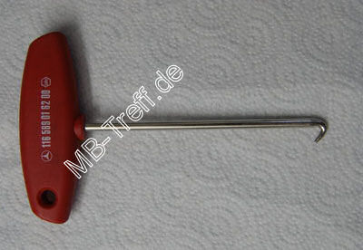

Hier mal zur Abwechslung ein preiswertes Werkzeug von MB, der Hersteller ist Wiha. Steht ja auch drauf.
Das ist der Haken zum Ein- und Ausbau der Rückzugfedern der Feststellbremse. Ich meine damit die Federn, welche die Bremsbacken in der Trommel zurück ziehen. Funktioniert auch bei anderen PKW-Trommelbremsen.
ET-Nr. W 115 589 01 62 00, Preis 2004, 6,10 €.
Gruß Reiner

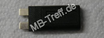

Jetzt noch ein relativ preiswertes Werkzeug allerdings nicht von MB sondern von CONRAD.
Die Bestellnummer ist, 743720-62, der Preis 3,07 €.
Das Teil heißt Sicherungsadapter und ist für Fahrzeuge bei denen normalen Flachsicherungen bis 30 A verwendet werden gedacht.
Der Sicherungsadapter kann zum messen der Stromaufnahme von Verbrauchern oder zur Suche von Kriechströmen verwendet werden.
Ohne dass dazu eine Leitung an unzugänglichen Stellen geöffnet werden oder der Verbraucher abgeklemmt werden muss. Der Sicherungsadapter wird anstelle der Flachsicherung eingesetzt und in die Buchsen des Adapters werden dann die Prüfkabel des Messgerätes eingesteckt.
Übrigens preiswerte Messgeräte gibt’s auf jedem Baumarkt ab 5 €.

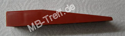

Bei Arbeiten an der Festsattelbremse, dass ist die Ausführung mit gegenüberliegenden Bremskolben, wird beim zurücksetzen der Bremskolben (damit die neuen Beläge später hinein passen) ein Haltekeil benötigt. Wenn der erste Bremskolben zurückgesetzt worden ist, dann muss er arretiert werden. Damit er beim zurücksetzen des zweiten Kolbens, nicht wieder heraus gedrückt wird. Das geschieht mit dem MB-Keil, Nr. W 601 585 07 63 00, Preis 13,84 €. Da dieses Stück Kunststoff maßlos überteuert ist und bei einer Vier-Kolbenbremse pro Bremssattel mindestens 3 Keile benötigt werden habe ich mir nach den Maßen des Originalkeils, beim Tischler Keile aus Buche für 5 € schneiden lassen.
Hier die Maße:
Länge: 123 mm
Breite: 35 mm
Höhe: 18 mm
Länge Planfläche: 42 mm
Gruß Reiner
