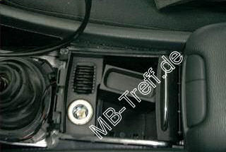

ich möchte mein Wählhebelmodul ( Automatik ) ausbauen, da muss die Mittelkonsole entfernt werden - bis Aschenbecher ) , leider finde ich hier im Forum nur die Anleitung ( MoPF )
( nicht vor MoPF ) . Kann mir da jemand von euch weiterhelfen ?
Gruß Hans-Jürgen ?(

Ja da hast du Recht , aber nur fast gleich . Nach Demontage der Holzverkleidung bleibt aber leider das Fach hinter dem Wählhebel noch drin und verdeckt die zwei Schrauben wie in der Anleitung gezeigt . Und genau dieses Fach bereitet mir Kopfzerbrechen. Tipp ?

Hurra, eine Problembeschreibung. Damit kann ich dir besser helfen!
Schau mal in diese Anleitung.
Der Trick ist, das (kleine) Ablagefach auf der rechten Seite auszuclipsen. Ich brech mir dabei aber auch immer einen ab. Soweit ich es Verstanden habe sollte man die große Fläche die zur Fahrerseite zeigt in richtung Beifahrerseite eindrücken und gleichzeitig um die vordere innere Ecke rotieren.
Danach kann man den Münzhalter nach hinten anklappen und kommt an die Schrauben.

Da ich es gerade nochmal machen musste: Der Trick ist, das Teil an der Beifahrerseite ANZUHEBEN, bevor man es raus rotiert.
An dem Steg zur Mitte hin greifen, nach oben ziehen, zur Mitte drehen. Das Fach ist eigentlich nur eingelegt, nicht geclipst.
Viele Grüße an mein zukünftiges ich, welches das bestimmt nochmal machen darf und wieder hier landet, weil ich es bis dahin wieder vergessen habe.
