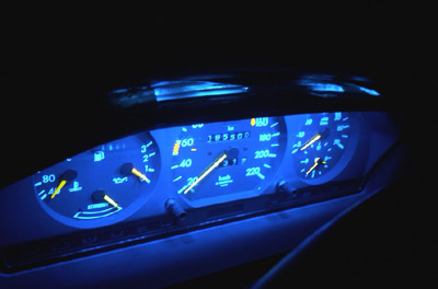

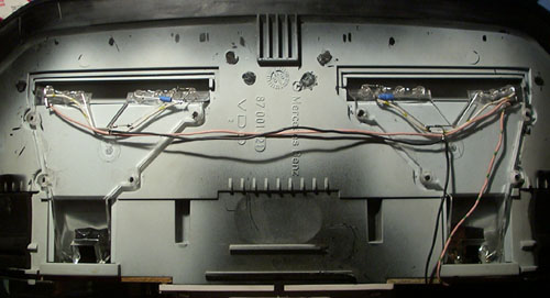

So weit ich weis, ist mit durchleuchten bei einem w201 nichts machbar. Aber blau beleuchtet sieht auch echt super aus.
Hier ein paar Bilder:
So sieht das ganze aus.
Hier sieht man, wie die LEDs befestigt sind.

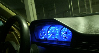

Wahnsinnig helle Beleuchtung wenn ich mit der originalen vergleiche - Respekt!
