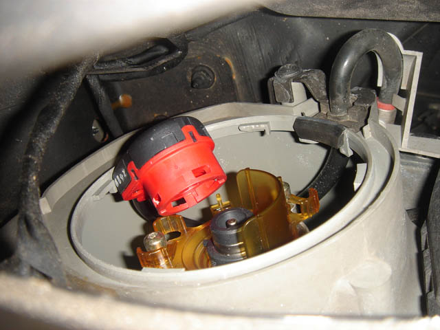

Bei mir sieht das Ganze folgendermaßen aus:
14.09.2011, 20:47 Uhr Link direkt zu diesem Post anzeigen...    Posts: 9572 | Maybach-Klasse
Also sitzt bei Dir das Gerät auch ausserhalb, aber es hat eine direkte Verbindung zum Brenner ohne Stecker wenn ich das richtig deute?
Das ist dann der Hauptunterschied, warum man beim 202 keine andere Chance hat. Denn dort sitzt zusätzlich noch ein zweites kleines Gerät im Scheinwerfer, verdeckt eingebaut, was auch noch irgendeinen Sinn hat - hat ein 210er z.b. auch nicht.
15.09.2011, 10:00 Uhr Link direkt zu diesem Post anzeigen...    Posts: 8872 | Maybach-Klasse
