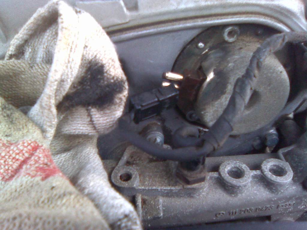

21.09.2011, 19:58 Uhr Link direkt zu diesem Post anzeigen...    Posts: 524 | CL AMG-Klasse
Das mit dem Öl am Nockenwellenversteller kannst du ganz schnell und einfach nachsehen:
