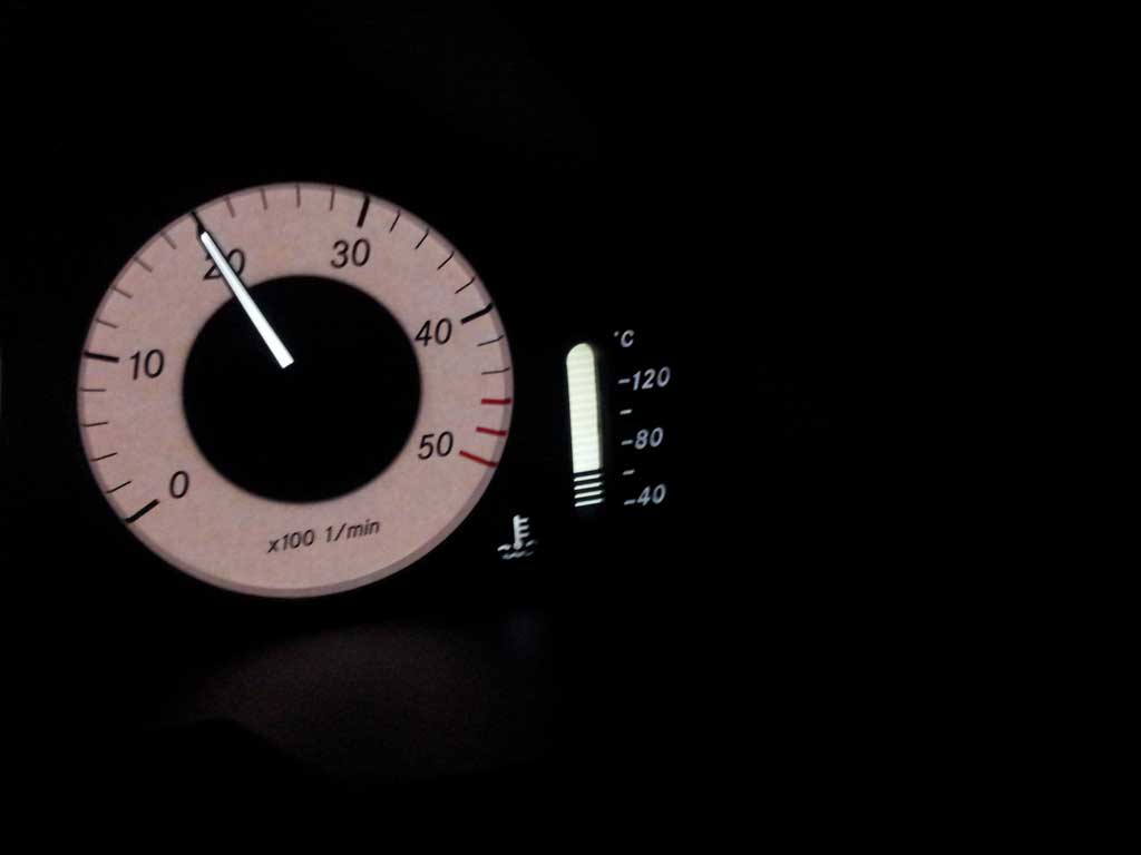

Hallo liebe Community,
fahre seit ca 6 Monaten einen E320CDI und frage mich seither ob die Wassertemperatur wirklich so tief sein muss ?
ich kann mir das ehrlich gesagt nicht vorstellen.
Habe mal vor etwas längeren den Fehlerspeicher auslesen lassen.
ohne Befund.
Wäre super wenn mir Jemand hierzu was sagen könnte,
würde den Thermostat sonst einfach mal auf Verdacht tauschen,
weiß da Jemand zufällig wo der sitzt, und wie man den am besten ausbaut ?

Die Temperatur sollte bei etwa 85-90 Grad liegen, das wäre optimal. Hier passt das wirklich nicht richtig.
