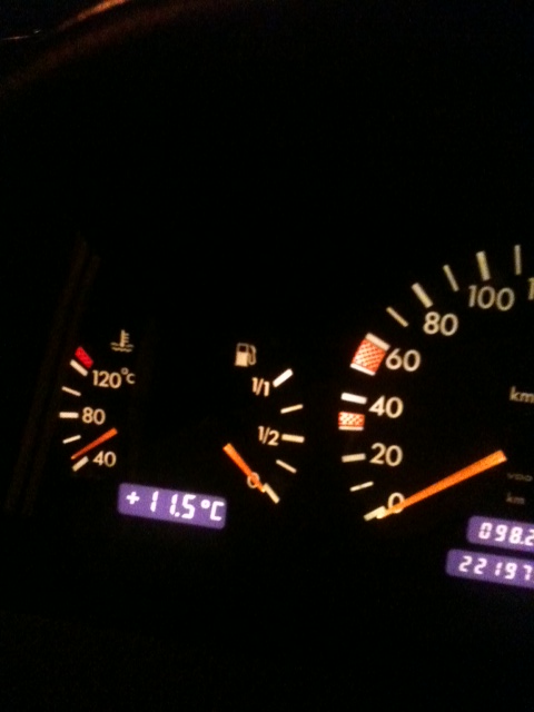

bei meinen Mercedes Benz C180 Esprit W202 Baujahr 1995 ist folgendes passiert :
Habe heute getankt und der Zeiger steht total auf null ! Ab und zu spinnt die Nadel und Zeigt mir den Tankinhalt dann richtig meine Frage ist ob die Tankgeber defekt sind oder der Zeiger dann im cockpit .
Was kostet die Reparatur kann es auch eine normale Werkstatt reparieren oder muss ich zur Benz Werkstatt . So wie ich es mitbekommen habe soll es Krankheit sein bei diesen Modellen. Es kann sein auch ein Kabelbruch in den Tankgebern kann mann dies löten dann. Lohnt sich überhaupt die Reparatur dann ??
HAbe versucht auf das Kombiinstrument zu ,,Klopfen,, damit sich die Nadel bwegt jedoch kein erfolg gehabt sobald ich fahre Zeigt die Tanknadel den Tankinhalt ganz kurz und sinkt dann wieder auf null. Die Reservelämpchen leuchtet nicht beim fahren siehe foto
Was kann es sein Tankgeber oder Tankanzeiger ???
Für Tipps bin ich sehr Dankbar

Die anderen Zeiger alle funktionieren Einwandfrei ohne Probleme nur die Tankanzeige spinnt.
Wenn der Tankgeber defekt ist dann muss doch die Reserveleuchte dann leuchten oder nicht?

Die Zeigen haken wenn Dreck dran sitzt oder bei thermischer Veränderung, das kann jeden Treffen. Aber aus eigener Erfahrung ist es der Tankgeber, immer gleich paarweise wechseln, das schafft Ruhe.
Zum Wechsel sollte man das Spezialwerkzeug haben, denn Alu und Stahl, was dort aufeinander trifft, gammelt schön zusammen, da hatte bei mir auch ein 16bar Schrauber nicht gereicht - wir mussten Flexen stückweise, um den Ring abzubekommen.
Ob ein Tankgeber defekt ist, steht auch im Fehlerspeicher drin.

Geschrieben von Rakic1981 am 03.11.2012, 09:12 Uhr:
Hallo
ich habe heute voll Getankt und die Nadel zeigt mir jetzt den vollen Tankinhalt sobald der Tank halbvoll ist ist die Nadel wieder auf null .
Welcher Geber ist dann defekt Fahrerseite oder Beifahrerseite?
Weil sobald der Tankinhalt voll ist Zeigt die Nadel den Tankinhalt , sobald der Tank halbvoll ist ist die Nadel wieder auf null.
Brauche eueren ratschlag .
Danke
Geschrieben von Andretti am 03.11.2012, 11:47 Uhr:
Hallo Rakic1981,
ohne jetzt groß nachzukucken würde ich Dir einfach empfehlen die Kabel beider Geber bei vollem Tank nacheinander abzuziehen. Zeigt Deine Tankanzeige dann schlagartig nichts mehr an war das entsprechende Kabel das vom intakten Geber.

siehe Tipps&Tricks --> w202 --> Tankgeber:
Hat man eine spinnende Anzeige, wenn man den Tank mehr als halbvoll hat, dann ist meist der Tankgeber auf der Beifahrerseite der Übeltäter. Hat man hingegen eine spinnende Anzeige, wenn der Tank weniger als halbvoll ist, dann ist normalerweise der Tankgeber auf der Fahrerseite der Übeltäter.
