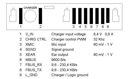

in meinem C 320 T ist eine originale Telefonhalterung verbaut, mit dem Nokia 6210.
Diese möchte ich ausbauen.
Anbei habe ich zwei Fotos beigefügt, die den geöffneten Hörer zeigen.
Kann mir jemand sagen, wie die Beschaltung für dieses Telefon ist?
Insbesondere suche ich die Kabel für die Stromversorgung (Plus/ Minus). Diese möchte ich anderweitig nutzen. Habe "hin und her gemessen", keines der gezeigten Kabel führt Strom, auch bei Zündung nicht, alle Sicherungen sind heil und das Nokia hat er vorher noch geladen ...
Für einen Tipp, wo ich einen solchen Schaltplan finde, wäre ich sehr dankbar.

Hallo, genau den meine ich, danke. Leider liegen dort 8 Volt an, dachte 5 oder 12 Volt. Will nen Bluetooth-Lautsprecher dort anschließen, zum tel. Und dachte, ich könnte bequem den Strom dort abgreifen...

Naja, von den 8 kommst du vermittels eines Buck-Konverters sicher recht bequem auf 5V. Die 800mA sollten für eine kleine Freisprecheinrichtung auch reichen.
Vermutlich möchte aber das andere Ende der Telefonhalterung eigentlich mit dem 6210 reden (über den FBUS), bevor überhaupt irgendwas mit den Tonsignalen aus Pin 3 und 5 passiert. Das heißt, falls du die überhaupt verwenden wollen würdest.
Eigentlich sollte es für die Original-Freisprecheinrichtung auch Bluetooth-Adapter geben. Hab ich nicht, daher leider auch keinen näheren Plan was man da haben wollen würde.
Erklär mal genauer wie du da telefonieren möchtest. :D
