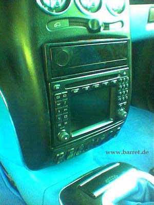

Wie bekommt man so etwas raus um ein Radio dort einzubaeun.
Das Fach befindet sich bei mir unter eine klappe die ich durch Drücken nach oben klappen kann.

Ich weiss nicht ob wir uns falsch verstehen.
Ihc möchte mein APS 30 behalten, nd in das untere Fach direkt drunter ( unter dem APS30 ) ein DVD player einbauen das die normale Größe eine normalen AUTORADIOS hat.
so wollte ich es haben.
Und von daher frage ich wie ich diese nutzen kann, ist es schwer oder einfach oder wie und wo ;-)
Wenn man nämlich die Klappe drückt die sich unter dem Radio befindet klappt die nach oben und es sieht da so aus als wäre es ein Radio Fach.

Habe jetzt mal nachgesehen, das Fach ist doch viel kleiner als 1 DIN Format. Oder täusche ich mich da?
Geht also nicht.

Du nimmst das Brillenfach mit der Klappe raus, entfernst von hinten das Brillenfach (Geklippst), Baust den DVD-Player ein (seitlich verschrauben mit dem Klappenrahmen), und setzt den DVD-Player mit der Klappe wieder ein. Hast nach außen hin dann wie "original" und wenn Du DVD-Player brauchst, klappste einfach hoch. Habe ich auch so gemacht.. geht gut..

Also wenn Du das Radio rausnimmst, dann is mittig vom Brillenfach eine Rastnase. Diese Lösen und das ganze Fach mit Klappe nach vorne ziehen.
Habe momentan leider zu wenig Zeit mein Radio auszubauen und das zu Fotografieren, aber wenn Du Dein Radio raus hast, sollte es schon mit dem Teufel zugehen, wenn Du das nicht schaffst.
Wenn Du das Fach mit Klappe raus hast, siehst Du auch, daß das Fach nur mit 4 oder 6 Rastnasen an dem Rahmen mit der Klappe befestigt ist.
