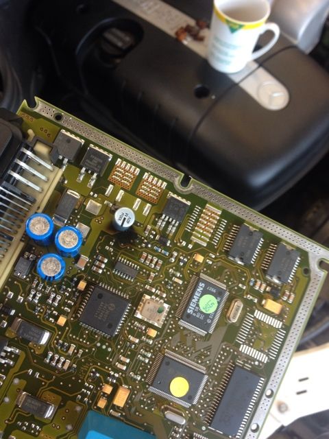

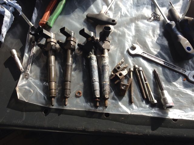

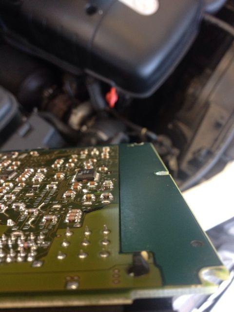

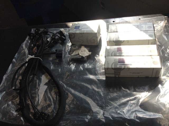

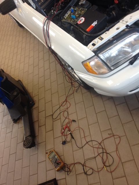

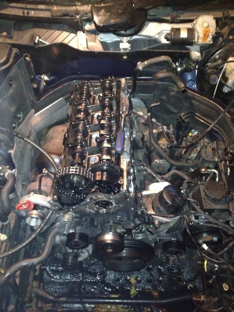

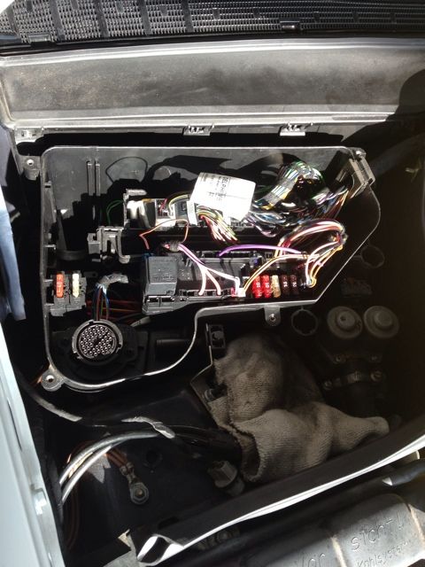

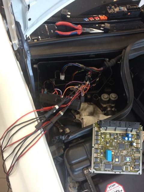

Dann ging es weiter mit einem Notlauf, was etwas ümfangreicher war!
Es endete mit 4 neuen Injektoren, 2 Motorsteuergeräten, 1 K40/0 (Sicherung u. Relaiskasten), 1 Motorleistungssatz
altes MSG
neues MSG

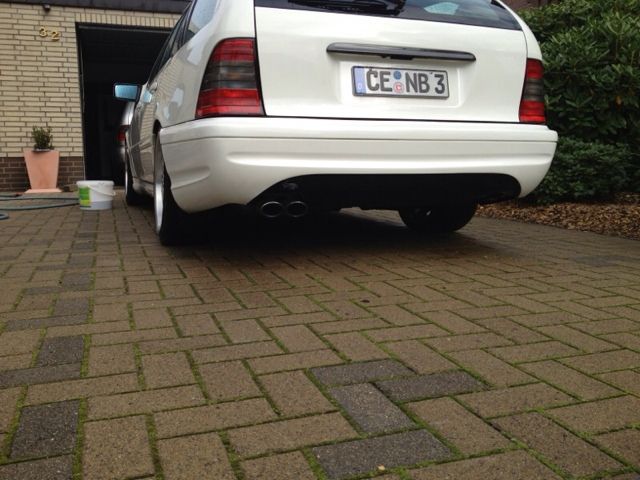

Erledigt habe ich:
- NSW angeschlossen
- Kotflügel vorne um 0,5cm verbreitert (1cm insgesamt), damit die Räder nicht an der Ecke schleifen
- Stoßstange neu ausgerichtet

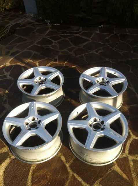

- OZ Superleggera in 18" (mit Fabi getauscht)

AMG ST II in 8 & 9x18 - für ein paar Tage!

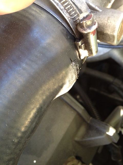

Ladeluftschlauch vom zum AGR-Ventil ist gerissen.

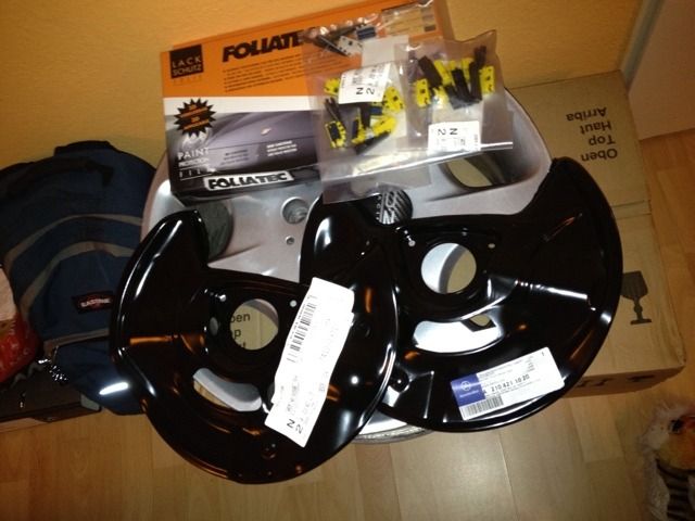

Habe die Dachleisten vom Behördenfahrzueg bestellt! Besonderheit daran, sind ohne Löcher!
Montag habe ich die Leisten vom Behördenfahrzeug bestellt, Mittwoch kam die erste, die 2. kommt dann evtl. ende Januar, da die im Rückstand ist! ;(

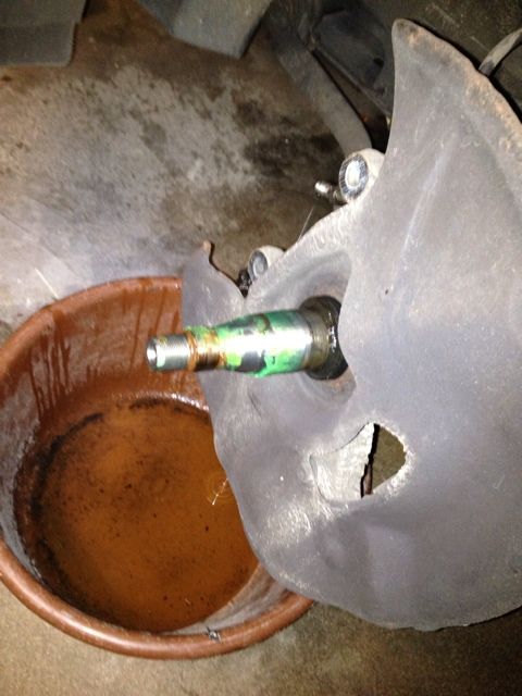

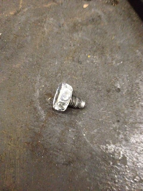

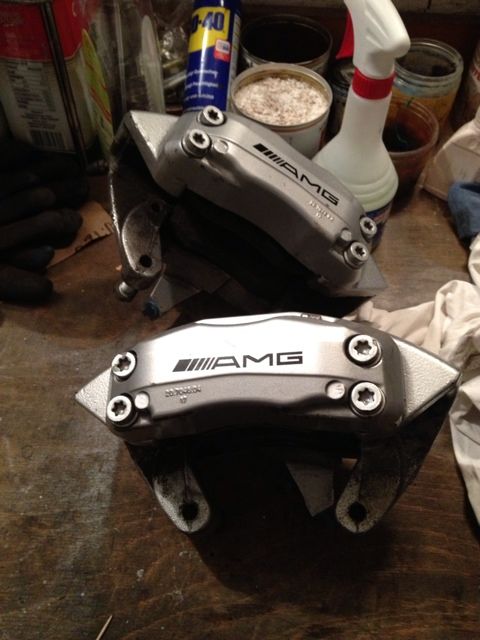

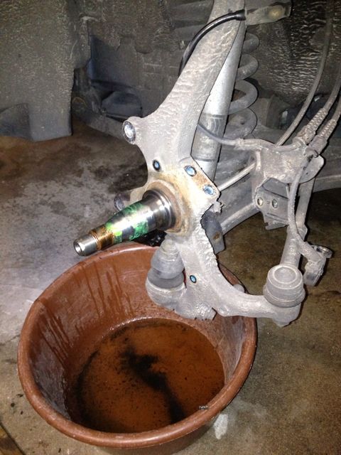

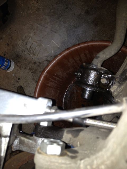

Bremssattel instandgesetzt, das abgrissene Entlüftungsventil ist nun endlich draußen. Die Tage wird der Kram verbaut!
Neue Hitzebleche sind auch gekommen, sowie eine Lackschutzfolie, damit die Leiste nicht wieder scheuert!
Ladeluftschlauch ist nun auch ersetzt worden!

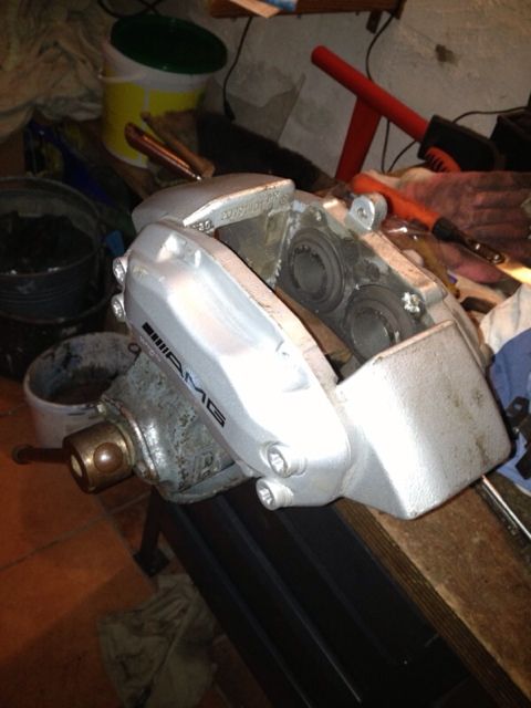

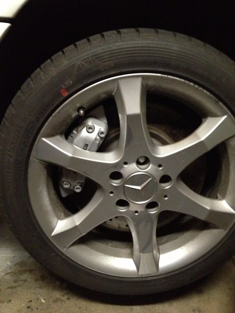

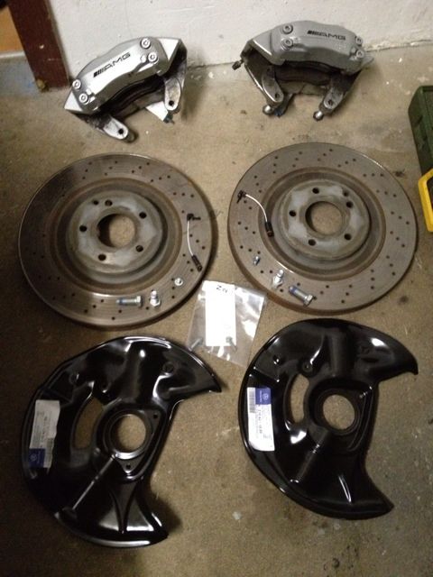

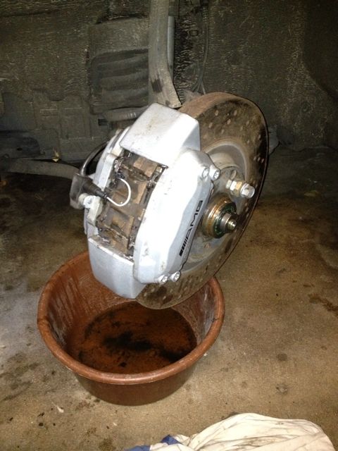

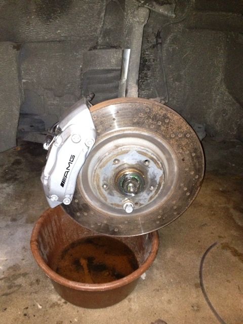

zur Bremse vom 203!
Der Umbau ist plug & play. Es passt alles eins zu eins bis auf die kleine Schraube, die zur Fixierung der Scheibe dient. Entweder man lässt sie weg, wie Micha und ich es gemacht haben oder man bohrt sich ein neues Loch, schneidet dann ein Gewinde und schraubt die Schraube rein!
Werde mir eine komplette Narbe vom 203 bestellen und die ggf montieren!
Wenn man die Sättel nachbestellen will oder sich neubestellt, muss man bedenken, dass die Sättel Seiten verkehrt sitzen. Das heißt, beim 203 sitzt der Sattel hinter der Achse beim 202/210 vor der Achse, somit muss man den linken Sattel mit dem rechten vertauschen, damit das Entlüftungsventil der Bremse oben sitzt!
Das Lenkrad ist bei 100-120km/h auch wieder ruhig, lag wohl daran, dass das Radlager zu stramm eingestellt war! Vielleicht auch an den ollen Zimmermänner!
Als nächstes kommen hinten die Sättel vom 203 Sportpaket rein, passen so wie es vorhin ausgemessen und verglichen habe ebenfalls 1 zu 1. Die werde ich noch strahlen und lackieren lassen! In dem Zuge, kommen vorne die Scheiben und Klötze auch neu!
(Danke an Wunder der mir die Sättel vom Schlachter zum vermessen geliehen hat!)
Verwendet habe ich folgende Teile:
1x A 210 421 24 20 - Hitzeschutzblech links (bei Fahrzeugen ohne [lexicon]AMG[/lexicon] Motor oder V8 mopf)
1x A 210 421 25 20 - Hitzeschutzblech rechts (bei Fahrzeugen ohne [lexicon]AMG[/lexicon] Motor oder V8 mopf)
6x A 914 125 006 502 - Schraube an Hitzeschutzblech
2x N 910 143 006 002 - Schraube für Warnkontakt
2x A 210 540 11 17 - Warnkontakt für Bremsklötze
1x A 002 420 19 83 - Bremssattel links
1x A 002 420 20 83 - Bremssattel rechts
4x A 124 421 04 71 - Schraube Bremssattel/Achsschenkel
2x A 000 421 98 91 - Sicherungsfeder der Bremsklötze
2x A 001 991 51 60 - Sicherungsstifte der Bremsklötze
1x A 004 420 90 20 - Bremsklötze
2x A 203 421 09 12 - Bremsscheibe
2x A 220 421 01 71 - Sicherungsschraube der Bremsscheibe (ggf. neues Loch bohren und neues Gewinde schneiden M8)
2x A 001 989 84 51 - Brem***netter Mensch***e (5g)

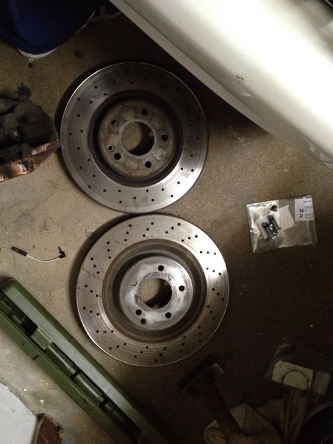

Heute Abend nach der Arbeit kam ich endlich dazu den Kram zu verbauen!
Ging schneller sogar wie erwartet, Schrauben liesen sich gut lösen, Scheibe etc. auch, da ich beim zusammenbauen alles mit Bremsenpasate eingesetrzt habe bzw gefettet habe!
links die 316mm und rechts die 345mm Bremsscheibe!

zur Bremse vom 203!
Der Umbau ist plug & play. Es passt alles eins zu eins...
Das stimmt nicht so ganz. Es passt zwar rein mechanisch aber nicht technisch.
...die kleine Schraube, die zur Fixierung der Scheibe dient
Passt die Schraube vom Gewinde her nicht oder ist die Bohrung auf einer anderen 'Umlaufbahn'?
Das ist genau der Punkt, wodurch das ganze nicht mehr kompatibel ist und das Quertauschen der Sättel ist gar nicht gut...
Schau dir mal die Bremskolben an... die sind unterschiedlich groß. Durch die Rotation der Scheibe würde beim Bremsen die Kraft hauptsächlich auf den vordersten Kolben anfallen. Kannst du dir etwa so vorstellen wie bei den Achsen... durch Gewichtsverlagerung beim Bremsen ist die Bremslast hauptsächlich auf der VA.
Um dies zu kompensieren sind bei Mehrkolbenanlagen die vorderstenKolben die größten, die hintersten die kleinsten. Wenn du die Sättel nun gegen die Laufrichtung montierst, verstärkst du den verlierst du nicht nur diese Kompensation sondern du verstärkst den Effekt sogar noch. Du hast dann vermutlich 80-90% der Bremslast auf dem ersten Kolben. Das ist wie wenn du die kleinere Bremse auf die VA montierst und die große an der HA. Gar nicht gut...
Schau mal, ob der Sattel nicht auf beiden Seiten Bohrungen hat. So ist das zumindest bei der 360er und 390er Anlage. Da kannst du die Entlüftung dann einfach auf der anderen Seite anbringen.
Ansonsten würde ich evtl eine neue Bohrung für die Entlüftung machen.

Die Sättel haben 4 gleich große Kolben, damit genau das nicht passiert, was du geschreiben hast.
Die Sicherungsschraube der Scheibe, sitzt zu weit oben beim 202 und die vom 203 eher mittig.
Es wurde komplett auf 203 (55AMG) Anlage umgebaut, HBZ und Bremskraftverstäker fehlen noch. Der Bremsunterschied war deutlich zu spühren, allein auf dem Bremsenprüfstand.
Es fühlte sich ausgewohgener an, als die C 36AMG Anlage.

Der Sattel hat mit 100% Sicherheit keine gleichen Kolben, Alle Mehrkolbenbremsanlagen haben unterschiedliche Kolbendurchmesser, denn bei gleichem Kolbendurchmesser hättest du ja schn das Problem, dass durch die Rotatin die meiste Kraft auf den ersten Kolben wirkt. Daher ist der erste Kolben immer der kleinste und der letzte der größte.
Du musst mal nachsehen, meist sind die Kolbendurchmesser auf dem Sattel eingestanzt.

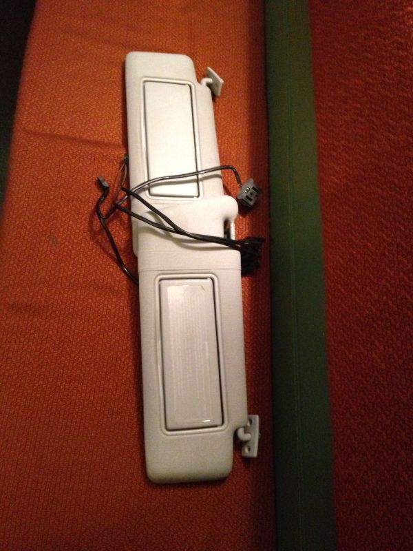

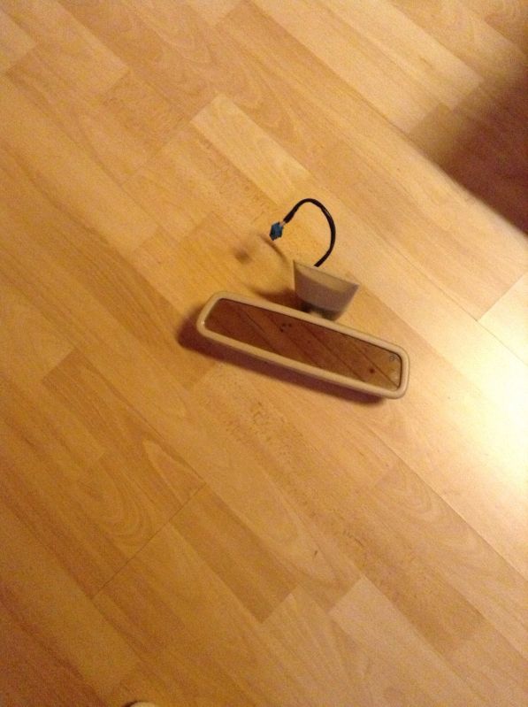

Er hatte gerade meine beleuchteten Sonnenblenden eingebaut und kurz drauf war es schon vorbei. Sowas tut weh. Er hat auf einen 202 gewechselt, wobei der ist glaube ich auch schon wieder Geschichte und es wurde ein 124er.
28.01.2013, 02:24 Uhr Link direkt zu diesem Post anzeigen...    Posts: 8872 | Maybach-Klasse

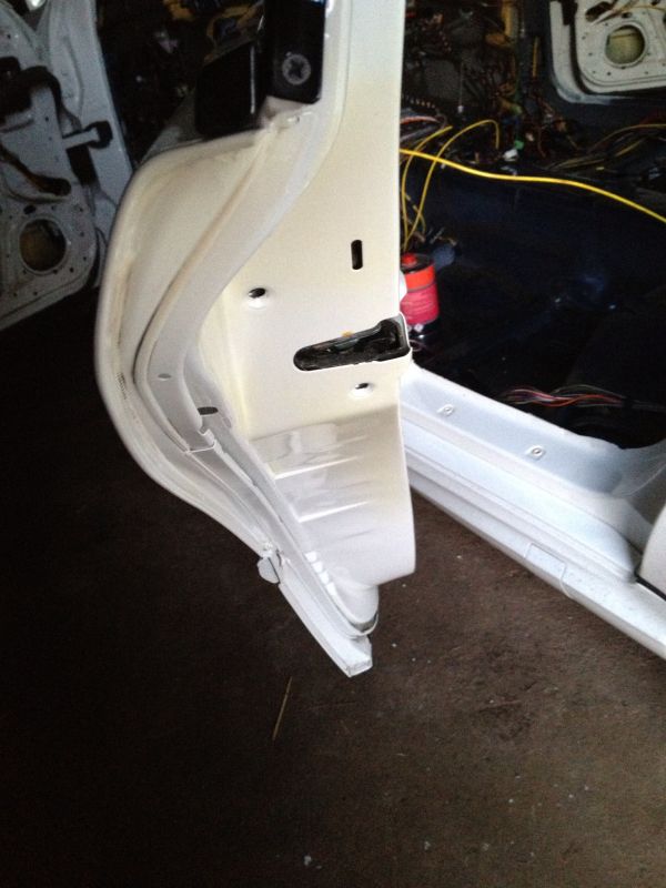

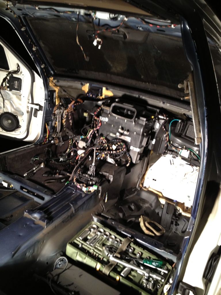

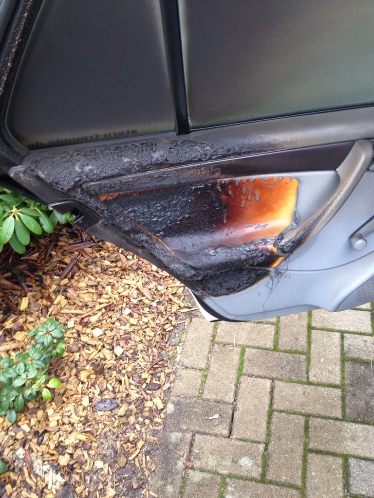

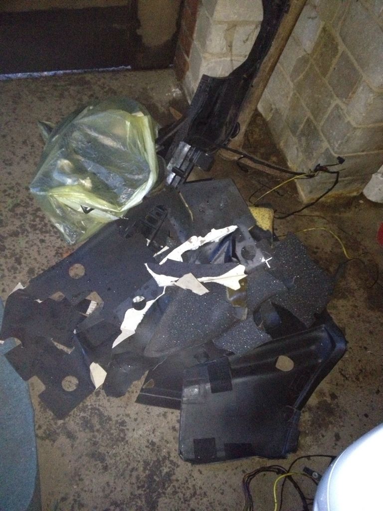

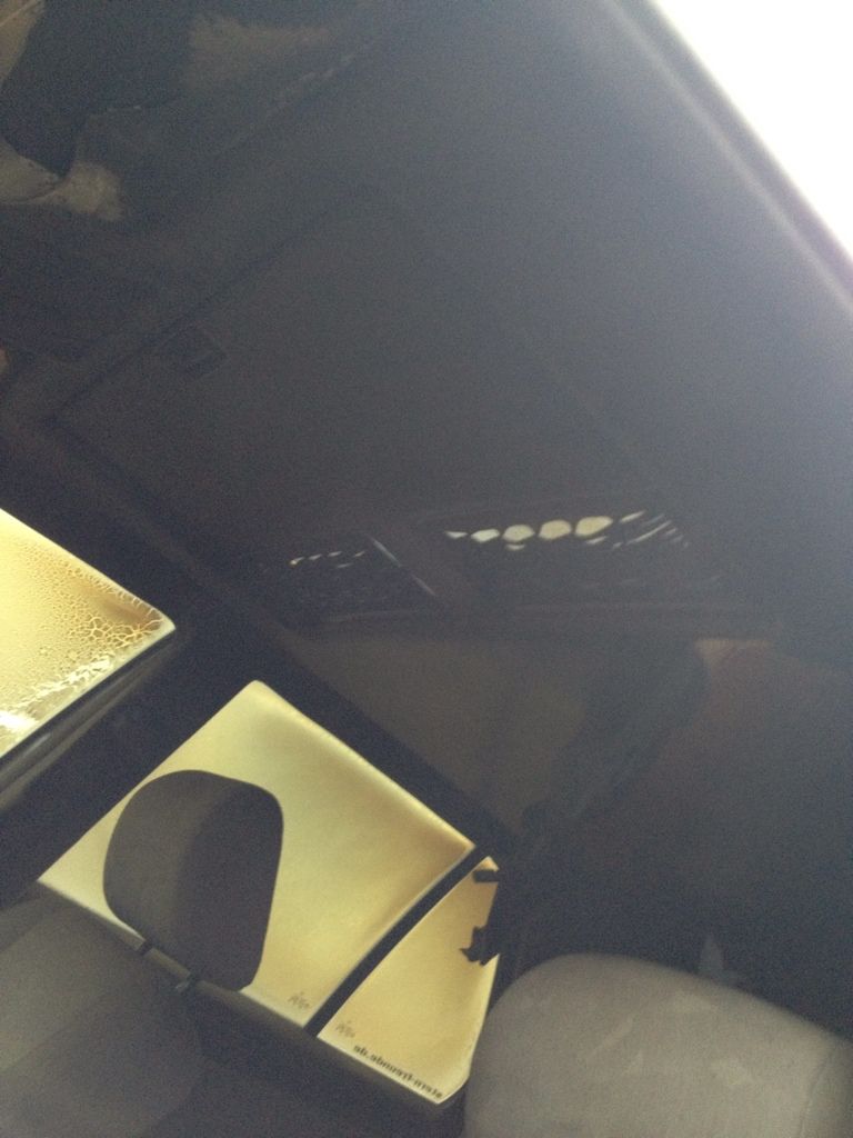

Kurz vor Weihnachten ist der Innenraum abgebrannt, 90% des Brandes ging nach hinten in den Kofferraum.
Der Schaden beläuft sich auf Summe X, sowie der Wiederbeschaffungswert (5.600€).
Nach gründlichen hin und her habe ich mich gegen den Aufbau entschieden.
Da ich nach 1-2 Wochen ich ein Angebot bekam, eines C 240 mopf BJ 99, wofür ich mich auch am Ende entschieden habe.
Der Geruch war unerträglich.

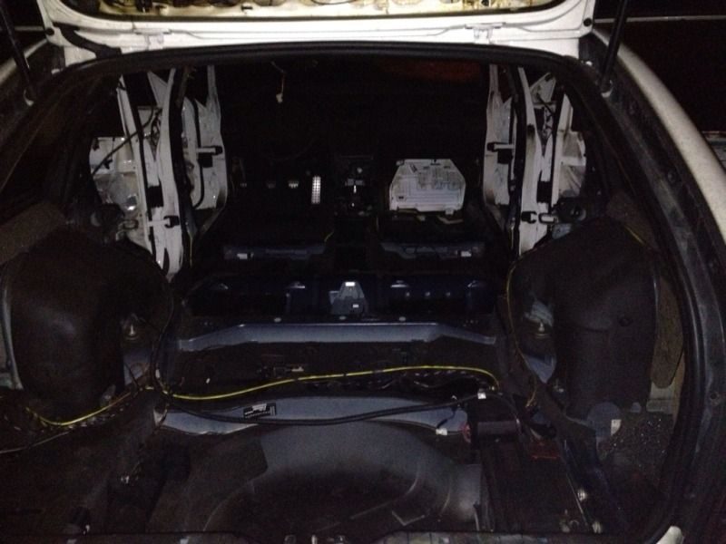

Nachdem der Gutachter da war, das O.k. der Versicherung hatte und ich ein Spenderfahrzeug sicher hatte, ging es los, den Innenraum zu zerlegen.
Der Fondbereich musste ich mit einem Brecheisen zerlegen, da vieles zu einem Stück zusammen geschmolzen ist.
Die Heck.- und Seitenscheibe links müssen ern. werden, da die angelöteten Kontakte sich gelöst haben.
Ab der C Säule hat die Verkabelung einen abbekommen.
Der Innenraum war schnell zerlegt und entsorgt (1 1/2 Anhänger).

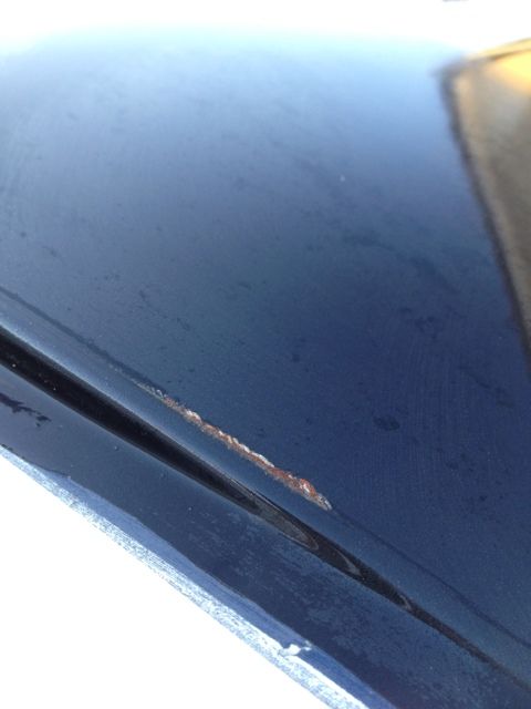

Leider ist mir aufgefallen das oben an der Säule, der Lack blasen schlägt, somit darf die linke Seite inkl Fondtür links und komplette Einstiege lackiert werden.
Den Motor lasse ich auch nicht unangetastet, eigt. dachte ich die Kopfdichtung wär fällig, aber es war nur eine undichte Hochdruckpumpe und das Öl aus der Ansaugbrücke.
Warum so viel Öl aus der Ansaugbrücke lief, war bis vor kurzem unklar. Ich hatte den Lader immer im Verdacht gehabt und der Verdacht musste sich leider bestätigen. Das Ladergehäuse war von innen gerissen und wellig.
Wie kann dies entstehen fragt sich jeder. Laut meines Turbogurus, entstand der Schaden, welcher eigt. unmögluch ist durch Hitzestau.
Was jetzt auch warum der Krümmer vor gut 2 Jahren geschrumpft ist.

Turbo samt Krümmer wurde demontiert, der Krümmer wird demnächst wieder montiert, dafür wird der Turbo überholt, da ich vermute das der Turbo Öl frisst.
Werde die Wapu erneuern, sowie Spann.- und Umlenkrollen, da alles ein wenig Spiel hat.
Leckölleitung kommt auch eine neue rein.
Ersten Klimateile haben vom 240er in meinen den Weg gefunden.
Klimakompresssor ist verbaut und die Trocknerpatrone hat ihren Platz gefunden.
Dazu habe ich denn Abgaskrümmer wieder montiert.
Eine neue Wasserpumpe inkl. Umlenk und Spannrolle wurde verbaut.

Leider musste ich wieder die EKAS instandsetzen, da der Hebelarm der Unterdruckverstellung immer rausgesprungen ist.

Der Leitungssatz für die Sitzheizung wurde ebenfalls verbaut und angeschlossen.

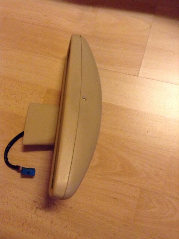

Das alte Schiebedach hat ausgedient, ein neues wird demnächst seinen Platz finden.
Nun geht es an das Reinigen und dann wird endlich montiert.

Den Klimakasten habe ich schon mal ins Fahrzeug gelegt, jetzt muss nur die Verkabelung für die Klima stehen, dann wird zusammen gebaut.

- Schläuche u. Schellen LLK

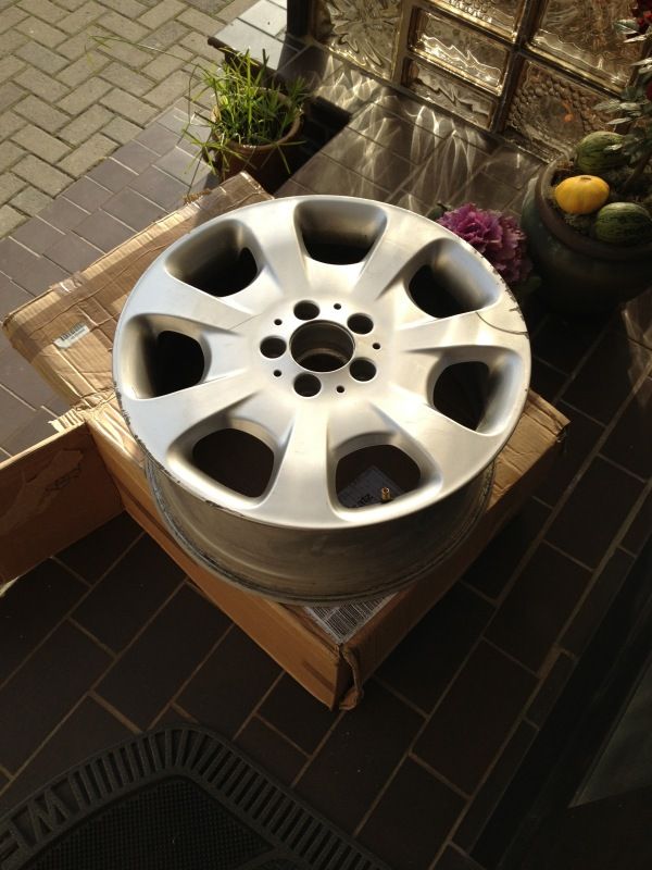

- Alus 19"

- Sonnenblenden bel.

Die Klimaanlage ist soweit komplett und angeschlossen.
Die Elektrik der Anlage steht zu 95%.
Die alte Verkabelung der Heizung wird im KFZ verbleiben.
So langsam wirds interessant, die Lust den Bock fertig zu stellen ist ernorm.
19" Sommerbereifung wird demnächst noch geordert.

Im Innenraum ging es Stück für Stück weiter, Reinigung, Flugrost entfernt, lackiert und versiegelt.
Zum lackieren habe ich 2K Grundierung verwendet und dann mit 650 (Calcitweiß) nachgeduscht.
Kabelkanäle sind verbaut, Verkabelung für das KI, EZS, der ELV und was da noch rumbummelt ist an seinem Platz.
Die schadhafte Verkabelung wurde entfernt und neue eingelötet. Die Rückleuchten wurden verbaut und angeschlossen.

Am Herzen der C-Klasse müssen die Injektoren und die Kraftstoffleitung, sowie der Motorleitungssatz verbaut/angeschlossen werden.

Aktueller stand, Auto steht nach 18.000km und 3 1/2 Monaten zerlegt in der Garage!

habe deine Posts vom Brand jetzt erst gesehen.
Das ist ja Horror! 8o
Wodurch ist denn der Brand entstanden?
Mein Respekt, dass du den wieder so penibel aufbaust. :top:
