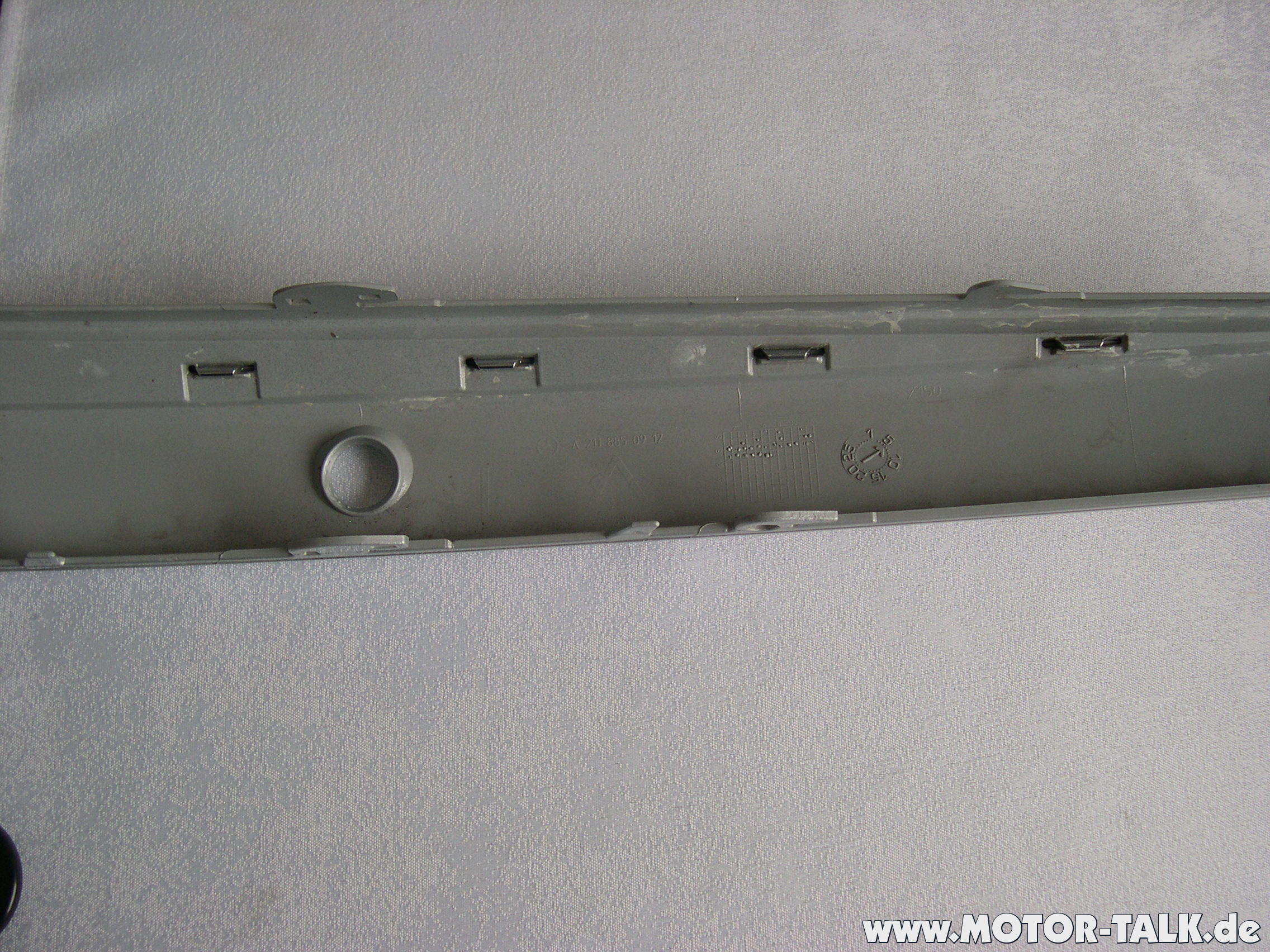

Du musst beginnend vom Kotflügel aus die Leiste ausklippsen (ich habe vorher alles mit Klebeband abgeklebt damit nichts verkratzt). Schaust du dir die Leiste genauer an siehst du am Ende der Leiste eine Kleine Nut, an der musst du die Leiste als erstes aushebeln. Der 2te Klipp hat bei mir am meisten gehalten.
http://www.motor-talk.de/forum/aktion/Attachment.html?attachmentId=644452
Bild der Stoßleiste Mercedes E-Klasse W211 Forum: Bei Mercedes heißen die Ultraschall-Einparkpiepser seit eh und je Parktronik-System, kurz PTS, vorne ausbauen!
Die Sensoren sitzen in einer Art Halterung, die in die Leiste geklipst wird, also Sensor in Halterung und Halterung inkl. Sensor in Leiste.
Beim Anbringen der Leiste sollte man darauf achten, dass die beiden inneren Sensoren anders herum sitzen als die Äußeren. Bei nicht Beachtung macht man sich unnötig das Leben schwer.
